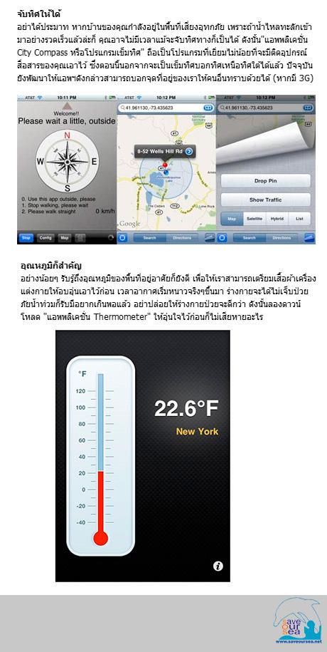

สุดเจ๋ง 'แอพพลิเคชั่น' ช่วยผู้ประสบภัยน้ำท่วม!!!
จาก ................... ไทยรัฐ วันที่ 18 ตุลาคม 2554
